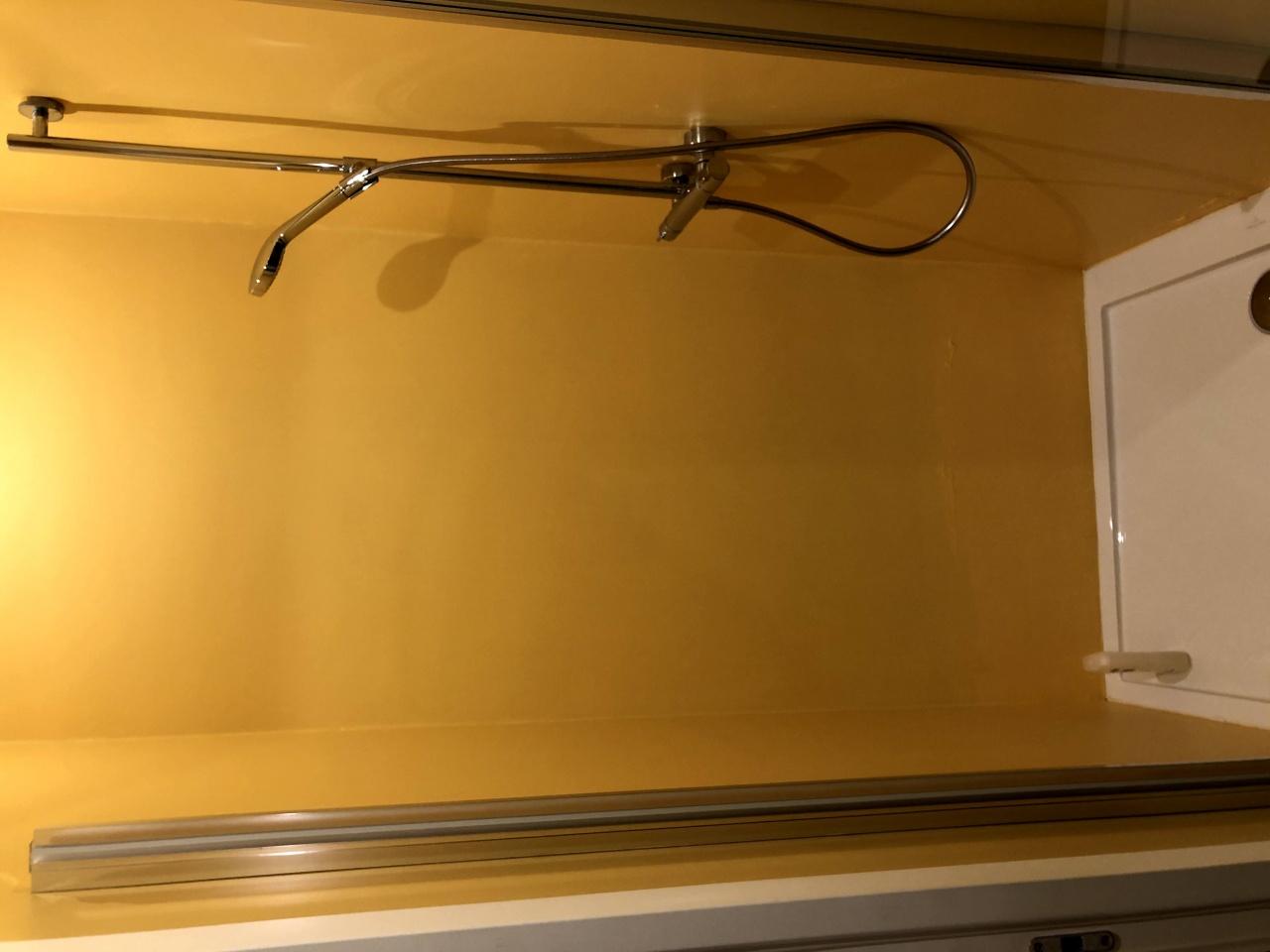

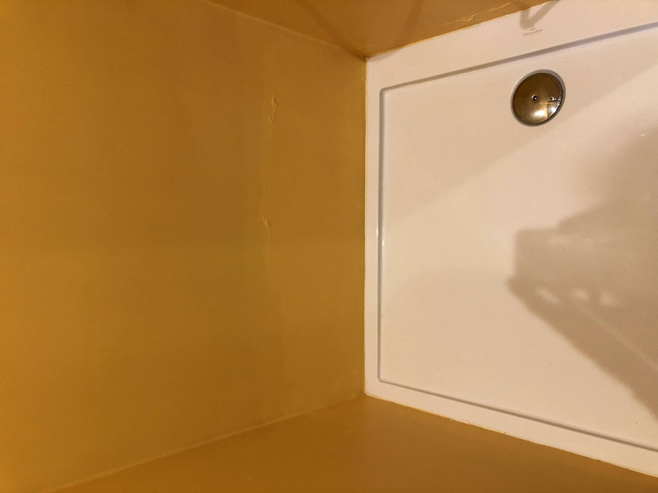

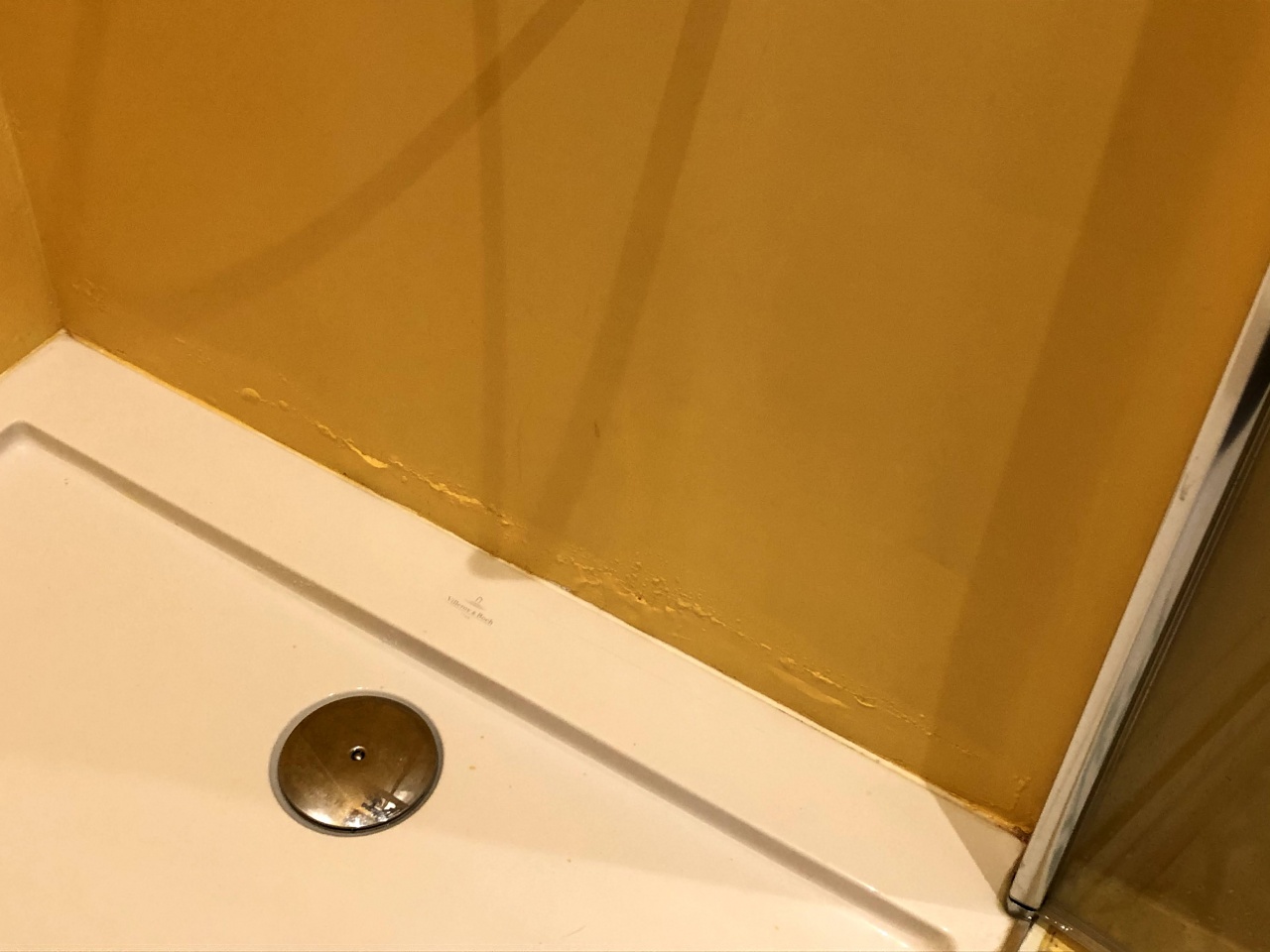

Bonjour,
Je souhaite refaire ma salle de bain qui a des problèmes d'humidité en partie basse. Le joint périphérique a été mal posé. De la résine recouvre des plaques placo hydrofuge. Je pense poncer la résine et bien faire sécher les plaques de placo. Puis ensuite poser des plaques WEDI par dessus qui seront recouvertes par du carrelage (hauteur 2m). L'ensemble viendra en débord sur le bac à douche. Qu'en pensez-vous ? Quelles type de plaque et produit dois-je utiliser pour poser mon carrelage. Merci d'avance pour vos réponses.

Bonjour,
pour éviter le ponçage :
- coller des panneaux wedi de 4 mm sur le support au polymère wedi 610 directement en ligne verticales tous les 30 cms.
- le mastic 610 est aussi un étanchéité : faire le pourtour des panneaux et les passages de tuyauteries : écraser et lisser en surface avant carrelage. Bien s'assurer que les joints 610 soient partout.
- entre panneau en bas et receveur faire un joint au 610 , en le délimitant avec un adhésif pour le délimiter sur le bord du receveur à la pose.
Après pose du carrelage, un joint silicone de propreté sera fait devant ce joint 610.
Cordialement,
Patrick Vayssie, Wedi France
